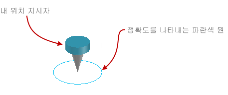

모형 공간에서 현재 위치에 해당하는 좌표에서 지시자를 표시하거나 숨깁니다.
내 위치 지시자는 운영 체제에 내장된 위치 감지 기능을 사용하여 위치를 추적합니다. 지시자 주위의 파란색 원은 사용자 위치 확인을 어느 정도 신뢰할 수 있는지 나타냅니다. 원이 작을수록 정확도가 높아집니다.
내 위치 지시자는 GPS(Global Positioning System) 및 WPS(Wi-Fi Positioning System)와 같은 위치 서비스 정보를 사용하여 현재 위치를 결정합니다. 이 원은 도면 파일에 지리적 위치 정보가 포함되어 있고 시스템에서 위치 감지 기능이 사용되도록 설정된 경우에만 표시될 수 있습니다.
