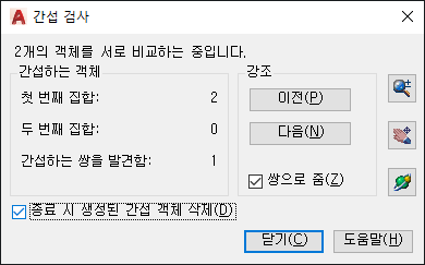

간섭 객체 사이를 순환하고, 줌하고, 객체를 삭제 또는 유지합니다.
INTERFERE(명령) 찾기
다음과 같은 옵션이 표시됩니다.
INTERFERE 명령 사용 중 각 세트 간에 발견되는 간섭의 수를 표시합니다.
첫 번째 세트에서 선택된 객체 수를 표시합니다.
두 번째 세트에서 선택된 객체 수를 표시합니다
선택된 객체에서 찾은 간섭의 수를 표시합니다.
이전 및 다음을 사용하여 객체를 순환하는 동안 간섭 객체를 강조합니다.
이전 간섭 객체를 강조합니다.
다음 간섭 객체를 강조합니다.
이전 및 다음을 사용하는 동안 간섭 객체를 줌합니다.
대화상자를 닫고 ZOOM 명령을 시작합니다.
대화상자를 닫고 PAN 명령을 시작합니다.
대화상자를 닫고 3DORBIT 명령을 시작합니다.
대화상자가 닫히면 간섭 객체를 삭제합니다.
대화상자를 닫고 해당 옵션이 선택된 경우 간섭 객체를 삭제합니다.
