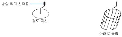

경로 곡선은 폴리곤 메쉬의 근사 표면을 정의합니다. 경로 곡선은 선, 호, 원, 타원 또는 2D/3D 폴리선일 수 있습니다. 선택점에 가장 가까운 경로 곡선 위의 점에서 시작되는 메쉬가 그려집니다.
선 또는 열린 폴리선을 지정하여 스윕 방향을 정의합니다.
폴리선의 첫 번째 점과 마지막 점만 적용되며 중간 정점은 무시됩니다. 방향 벡터는 돌출될 쉐이프의 방향 및 길이를 나타냅니다. 폴리선 또는 선에서 선택된 끝점이 돌출 방향을 결정합니다. 원래 경로 곡선은 방향 벡터가 방향 벡터 메쉬의 구성을 지시하는 방법을 쉽게 시각화하기 위해 폭을 가진 선으로 그려집니다.
