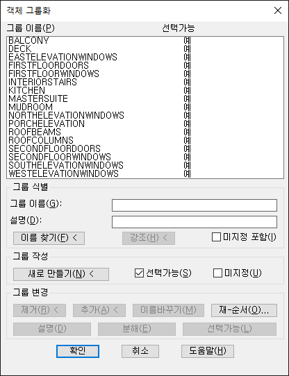

객체 그룹을 , 식별, 명명 및 변경합니다.
CLASSICGROUP(명령) 찾기
다음과 같은 옵션이 표시됩니다.
기존 그룹의 이름을 표시합니다.
그룹이 선택 가능한지 지정합니다. 그룹을 선택할 수 있는 경우 그룹 내의 한 객체를 선택하면 전체 그룹이 선택됩니다. 잠겨 있거나 동결된 도면층 위에 있는 객체는 선택되지 않습니다. PICKSTYLE 시스템 변수가 0으로 설정된 경우에는 그룹을 선택할 수 없습니다.
그룹 이름 리스트에서 선택되어 있는 그룹의 이름과 설명(있는 경우)을 표시합니다.
그룹의 이름을 지정합니다. 그룹 이름은 최대 31자까지의 문자를 사용할 수 있는데 문자, 숫자 및 특수 문자인 달러 기호($), 하이픈(-) 및 밑줄(_)을 포함할 수 있으며 공백은 포함할 수 없습니다. 이름이 대문자로 변환됩니다.
선택된 그룹에 대한 설명이 있을 경우, 해당 설명을 표시합니다.
객체가 속해 있는 그룹을 나열합니다.
그룹 구성원 리스트 대화상자가 나타나며 객체가 속해 있는 그룹이 표시됩니다.
도면 영역에서 선택된 그룹의 구성원을 표시합니다.
명명되지 않은 그룹을 나열할지 지정합니다. 이 옵션을 선택해제하면 명명된 그룹만 표시됩니다.
새 그룹의 특성을 지정합니다.
그룹 이름 및 설명 아래의 이름과 설명을 사용하여 선택된 객체에서 새 그룹을 작성합니다.
새 그룹을 선택할 수 있도록 지정합니다.
새 그룹이 명명되지 않음을 나타냅니다. 명명되지 않은 그룹에 기본 이름인 *An이 지정됩니다. 여기서, n은 각각의 새 그룹이 작성될 때마다 증가되는 숫자입니다.
기존 그룹을 수정합니다.
선택된 그룹에서 객체를 제거합니다. 이 옵션을 사용하려면 선택 가능 옵션을 선택해제해야 합니다.
그룹의 객체를 모두 제거해도 그룹은 정의된 상태를 유지합니다. 분해 옵션을 사용하여 도면에서 그룹 정의를 제거할 수 있습니다.
선택된 그룹에 객체를 추가합니다.
선택된 그룹의 이름을 그룹 식별 아래의 그룹 이름 필드에 입력했던 이름으로 바꿉니다.
선택한 그룹 내의 객체 번호 순서를 변경할 수 있는 그룹 순서화 대화상자가 표시됩니다. 객체에는 그룹에 포함하기 위해 선택한 순서로 번호가 매겨집니다. 재정리하면 도구 경로를 작성할 때 유용합니다. 예를 들어, 도구 경로 패턴의 수평선 및 수직선을 자르는 순서를 변경할 수 있습니다.
그룹 구성원의 범위 또는 각 구성원의 번호순 위치를 변경하거나 모든 구성원의 순서를 거꾸로 할 수 있습니다. 각 그룹의 첫 번째 객체의 번호는 1이 아니라 0입니다.
선택한 그룹의 설명을 설명 필드에 입력했던 이름으로 업데이트합니다. 설명 이름에는 최대 64자까지 사용할 수 있습니다.
선택된 그룹의 정의를 삭제합니다. 그룹의 객체는 도면에 남습니다.
그룹이 선택 가능한지 지정합니다.
