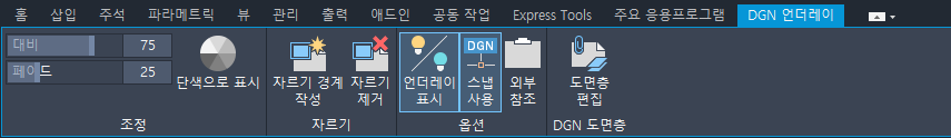

DGN 언더레이의 표시, 자르기, 도면층 및 객체 스냅 옵션을 변경합니다.
도면에서 DGN 언더레이를 선택하면 DGN 언더레이 상황별 탭이 리본에 표시됩니다.
다음과 같은 옵션이 표시됩니다.
언더레이의 대비 및 페이드 효과를 조정합니다. 값이 클수록 각 픽셀은 1차 또는 2차 색상에 가까워집니다.
라인워크의 모양을 조정합니다. 값이 클수록 언더레이의 라인워크가 밝게 나타납니다.
언더레이를 흑백으로 표시합니다.
자르기 경계를 삭제합니다.
언더레이를 숨기거나 표시합니다.
DGN 언더레이의 형상에 대해 객체 스냅을 사용할지 여부를 결정합니다.
