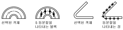

객체의 각 간격에 점을 작성하거나 기호(블록)를 삽입할 수 있습니다.
 다음과 같은 두 가지 방법을 사용할 수 있습니다.
- 선택한 객체의 한쪽 끝에서 시작하여 각 점이나 블록 사이에 고정 거리 지정(MEASURE 명령)
- 선택한 객체의 점이나 블록 사이에 같은 수의 거리 지정(DIVIDE 명령)
둘 중 어느 방법을 사용하든 실제로 한 객체가 여러 객체로 끊어지지는 않으며, 분할 위치만 지정됩니다.
선, 호, 스플라인, 원, 타원 및 폴리선에 점이나 블록을 배치할 수 있습니다.
- 점을 사용하는 경우 노드 객체 스냅을 사용하여 선택한 객체의 각 간격에 다른 객체를 배치할 수 있습니다. 점을 확인하려면 점 스타일 대화상자(PTYPE 명령)를 통해 점 스타일과 크기를 변경해야 할 수 있습니다.
-  블록을 사용하는 경우 정밀한 기하학적 구성을 작성하거나 사용자 표식기를 삽입할 수 있습니다.
주: MEASURE 및 DIVIDE 명령을 사용하여 블록 참조를 삽입하는 경우에는 블록 내의 변수 속성을 사용할 수 없습니다.
