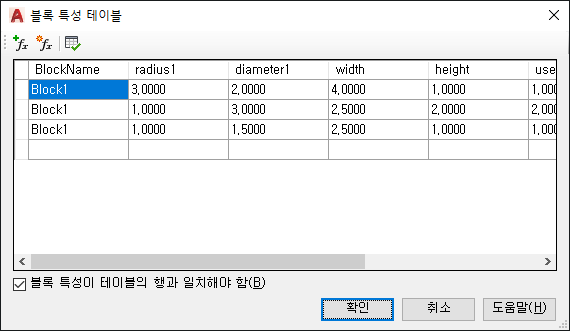

블록 특성 테이블을 사용하여 동적 블록 정의의 특성 및 매개변수 값을 정의하고 조정할 수 있습니다.
블록 특성 테이블 대화상자에서 열 제목은 매개변수이고 행은 특성 세트 값을 정의합니다. 선택한 블록 참조를 정의된 값으로 설정할 수 있습니다. 각 블록 정의에는 테이블이 하나씩 포함될 수 있습니다.
테이블에는 다음과 같은 매개변수와 특성이 포함될 수 있습니다.
블록 참조의 특성 세트를 각 행에 정의된 값으로 제한할 수 있습니다. 참조의 개별 특성이 다른 값을 사용하도록 변경할 수도 있습니다.
