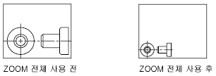

줌하여 보이는 모든 객체와 화면 도구를 표시합니다.
도면에서 표시되는 모든 객체의 범위 또는 그리드 한계와 같은 화면 도구(LIMITS 명령) 중 더 큰 범위를 포함하도록 도면 영역의 배율을 조정합니다.
오른쪽 그림에서 그리드 한계는 도면 범위보다 더 큰 영역으로 설정되어 있습니다.
ZOOM 전체는 항상 도면을 재생성하기 때문에 투명하게 사용할 수 없습니다.

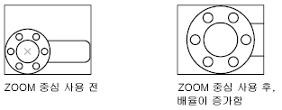

중심점과 배율값 또는 높이에 의해 정의된 뷰를 줌하여 표시합니다. 높이 값이 작을수록 배율은 증가합니다. 큰 값은 배율을 줄입니다. 투시 투영에서는 사용할 수 없습니다.

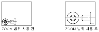

줌하여 모든 객체의 최대 범위를 표시합니다.
모형의 각 객체 범위가 계산되어 모형이 윈도우를 채울 방법을 결정하는 데 사용됩니다.

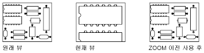

이전 뷰를 줌하여 표시합니다. 이전 뷰를 10개까지 복원할 수 있습니다.

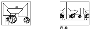

축척 비율에 따라 줌하여 뷰 배율을 변경합니다.
예를 들어, .5x를 입력하면 각 객체가 현재 크기의 절반 크기로 화면에 표시됩니다.
.5xp를 입력하면 모형 공간이 도면 공간 단위 축척의 절반으로 표시됩니다. 따라서 각 뷰포트가 객체를 다른 축척으로 표시하는 배치를 작성할 수 있습니다.

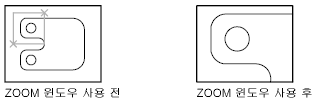

줌하여 직사각형 윈도우에 의해 지정된 영역을 표시합니다.
커서를 사용하여 전체 윈도우를 채울 모형 영역을 정의할 수 있습니다.
