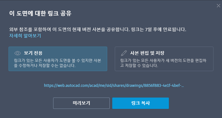

SHARE(명령)
AutoCAD 웹 앱에서 보거나 편집할 현재 도면의 사본에 대한 링크를 공유합니다. 도면 사본에는 모든 외부 참조와 이미지가 포함됩니다.
찾기
링크를 사용하는 누구나 AutoCAD 웹 앱에서 도면에 액세스할 수 있습니다. 링크는 작성된지 7일 후에 만료됩니다. 수신자의 두 권한 레벨(보기 전용사본 편집 및 저장) 중에서 선택할 수 있습니다.
