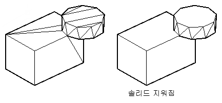

3D 솔리드에서 중복되는 면, 모서리 및 정점을 제거하고 3D 솔리드의 유효성을 확인합니다.
동일한 표면 또는 정점 정의를 공유하는 중복된 모서리나 정점을 제거할 수 있습니다. 이 작업은 인접한 면을 병합하고 중복된 모서리와 미사용 모서리를 모두 삭제합니다.
진정한 3D 솔리드 객체는 두께 또는 닫힌 표면을 사용하여 작성된 다수의 객체에서 공유하지 않는 특성, 체적 및 질량을 가지고 있습니다. 특성 팔레트에서 "3D 솔리드"로 나열되는지 확인하여 객체가 유효한 3D 솔리드인지 여부를 알아볼 수 있습니다. 또한 SOLIDEDIT를 사용하여 솔리드 객체가 유효한 3D 솔리드 객체인지 확인할 수도 있습니다.
