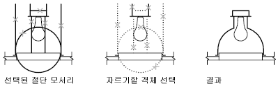

선택한 객체의 모서리에 정확하게 끝이 닿도록 객체를 자를 수 있습니다. 객체는 절단 모서리 중 하나 및 잘리는 객체 중 하나일 수도 있습니다. 예를 들어, 다음 그림의 라이트 설비도에서 원은 구성선의 절단 모서리인 동시에 잘리게 됩니다.

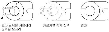

여러 객체를 자를 때 여러 가지 선택 방법을 사용하면 현재 절단 모서리와 자를 객체를 선택하는 데 도움이 될 수 있습니다. 다음 예제에서는 교차 선택을 사용하여 절단 모서리를 선택합니다.

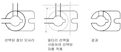

다음 예제에서는 울타리 선택 방법을 사용하여 일련의 자를 객체를 선택합니다.

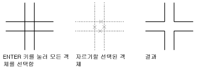

다른 객체와 가장 가까운 교차점에 맞추어 객체를 자를 수 있습니다. 절단 모서리를 선택하는 대신 Enter 키를 누릅니다. 그런 다음, 자를 객체를 선택하면 표시된 객체 중 가장 가까운 객체가 절단 모서리 역할을 합니다. 다음 예제에서는 벽이 부드럽게 교차하도록 잘립니다.

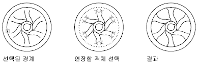

다른 객체에 의해 정의된 경계 모서리에 정확하게 끝이 닿도록 객체를 연장할 수 있습니다. 다음 예제에서는 선을 경계 모서리인 원까지 정확하게 연장합니다.

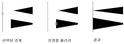

테이퍼된 2D 폴리선 세그먼트를 자르거나 연장하면 연장된 끝의 폭은 원래의 테이퍼가 새 끝점까지 계속되도록 수정됩니다(가능한 경우). 그렇지 않으면 끝 폭이 뾰족한 점인 0으로 강제 적용됩니다.
