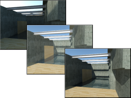

IBL(이미지 기반 조명)은 렌더러에 의해 계산되는 조명 및 그림자에 영향을 줍니다. 지정된 이미지를 기반으로, 최종 렌더링된 이미지의 밝기와 대비를 조정할 수 있습니다. 필요에 따라, 이미지 기반 조명에 사용된 이미지 맵을 렌더링 시 장면의 배경에 적용할 수 있습니다.
렌더 환경 및 노출 팔레트는 이미지 맵, 회전 및 배경 표시와 같은 이미지 기반 조명 설정을 지정합니다.

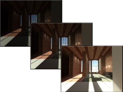

노출을 사용하여 렌더링된 이미지를 밝게 하거나 어둡게 할 수 있습니다.

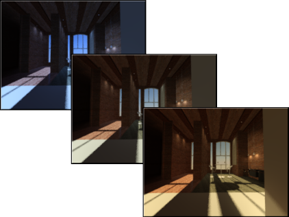

화이트 밸런스는 렌더링된 이미지의 조명을 차갑게 또는 따뜻하게 합니다. 냉각 라이트는 이미지를 푸른빛으로 표시하지만, 따뜻한 라이트는 이미지를 붉은빛이나 주황빛으로 표시합니다.
렌더 환경 및 노출 팔레트는 렌더링할 때 사용할 노출 및 화이트 밸런스 설정을 지정합니다.
