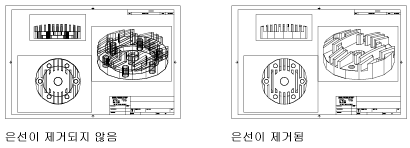

플롯 시 은선 제거 작업을 하려면
배치 탭에서 플롯할 때 은선 제거
배치 뷰포트를 선택합니다.
뷰포트 경계를 두 번 클릭하여 특성 팔레트를 표시합니다.
특성 팔레트에서 음영 플롯을 클릭합니다.
음영 플롯 드롭다운 리스트에서 숨기기를 선택합니다.
확인을 클릭하여 도면을 플롯합니다.
모형 탭에서 플롯할 때 은선 제거
출력 탭
플롯 패널
플롯
을 클릭합니다.
찾기
플롯 대화상자의 음영처리된 뷰포트 옵션 영역에 있는 음영 플롯 드롭다운 리스트에서 숨기기를 선택합니다.
확인을 클릭하여 도면을 플롯합니다.
