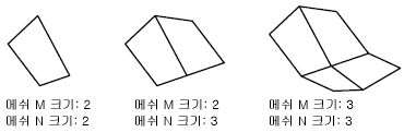

메쉬 밀도는 기존 폴리곤 및 폴리면 메쉬에서 깎인면 수를 조정합니다. 밀도는 열과 행으로 이루어진 그리드와 비슷한 M과 N 정점 행렬로 정의됩니다. M과 N은 각각 주어진 정점의 열과 행 위치를 지정합니다.

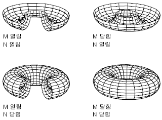

메쉬는 열 수도 있고 닫을 수도 있습니다. 메쉬의 시작 및 끝 모서리가 접하지 않을 경우 다음 그림에서처럼 메쉬가 지정된 방향으로 열려 있습니다.
3DMESH 명령을 사용하여 M과 N 방향(XY 평면의 X 및 Y 축과 유사)으로 모두 열려 있는 폴리곤 메쉬를 작성할 수 있습니다. 대부분의 경우 메쉬점을 알고 있으면 스크립트나 AutoLISP 루틴과 함께 3DMESH 명령을 사용할 수 있습니다.
메쉬를 작성할 때 M과 N 방향의 메쉬 크기를 지정합니다. 메쉬에 대해 지정하는 총 정점 수는 M 값에 N 값을 곱한 결과와 같습니다.
PEDIT 명령을 사용하여 메쉬를 닫을 수 있습니다.
3DMESH를 사용하면 불규칙적인 메쉬를 구성할 수 있습니다.
다음 문자 예제에서는 명령 프롬프트에 각 정점에 대해 좌표값을 입력하여 그림과 같이 메쉬를 작성합니다.
명령: 3dmesh
메쉬 M 크기: 4
메쉬 N 크기: 3
정점(0, 0): 10,1, 3
정점(0, 1): 10, 5, 5
정점(0, 2): 10,10, 3
정점(1, 0): 15,1, 0
정점(1, 1): 15, 5, 0
정점(1, 2): 15,10, 0
정점(2, 0): 20,1, 0
정점(2, 1): 20, 5, -1
정점(2, 2): 20,10 ,0
정점(3, 0): 25,1, 0
정점(3, 1): 25, 5, 0
정점(3, 2): 25,10, 0
