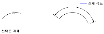

선택된 호의 사이각을 지정된 각도만큼 변경합니다.
객체의 길이를 전체 길이에 대해 지정된 퍼센트로 설정합니다.
고정된 끝점으로부터의 전체 절대 길이를 지정하여 선택된 객체의 길이를 설정합니다. 전체는 지정된 전체 각도에 의해 선택된 호의 사이각도 설정합니다.
선택점에 가장 가까운 끝점으로부터 지정된 값으로 객체의 길이를 조정합니다.
선택된 호의 사이각을 설정합니다.
