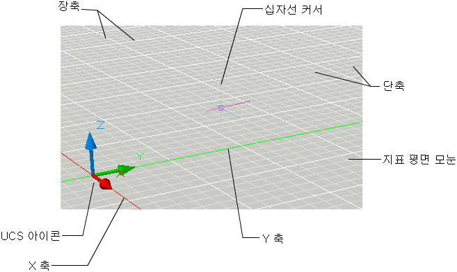

-  지반 평면. 투시 투영이 켜진 경우 UCS의 XY 평면은 그라데이션 색상이 적용된 지반 평면으로 표시됩니다. 지표 평면은 지면 수평에서 지면 원점으로 그라데이션을 표시합니다.
-  천공. 지표 평면으로 표시할 수 없는 영역을 천공이라 하며, 천공은 그라데이션 색상을 천공 수평에서 천공 천장으로 표시합니다.
-  지하.지표 평면을 지하에서 보는 경우, 지표 평면은 지표 수평에서 지표 방위각으로 그라데이션을 표시합니다.
-  지반 평면 그리드. 투시 투영이 켜진 경우 그리드는 지반 평면 그리드로 표시됩니다. 색상은 주 그리드 선, 부 그리드 선 및 축 선에 대해 설정됩니다.
