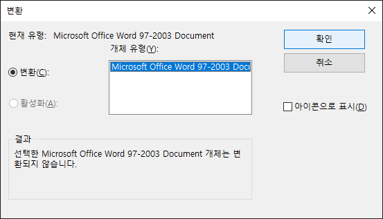

포함된 객체에 대해 다른 원본 응용프로그램을 지정합니다.
포함된 객체를 마우스 오른쪽 버튼으로 클릭하고 OLE  변환을 클릭합니다.
 변환을 클릭합니다.
다음과 같은 옵션이 표시됩니다.
현재 변환 중이거나 활성화 중인 객체 유형을 표시합니다.
사용 가능한 객체 유형의 리스트를 표시합니다. AutoCAD 도면요소를 선택할 경우, 문자는 여러 줄 문자(mtext) 객체로 변환되고, 스프레드시트는 테이블 객체로 변환되며, 비트맵 파일은 이미지 객체로 변환됩니다.
포함된 객체를 객체 유형에서 지정된 유형으로 변환합니다.
포함된 객체를 객체 유형에서 선택된 유형으로 연 다음 편집이 끝나면 객체를 현재 유형으로 복귀시킵니다.
원본 응용프로그램의 아이콘을 도면에 표시합니다. 아이콘을 두 번 클릭하면 링크되거나 포함된 정보가 표시됩니다.
아이콘 변경 대화상자를 표시합니다. 이 옵션은 아이콘으로 표시를 선택한 경우에만 사용 가능합니다.
선택한 옵션의 결과를 설명합니다.
