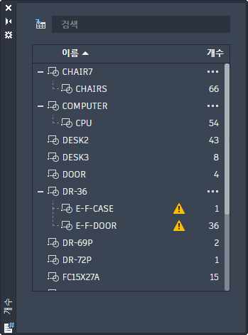

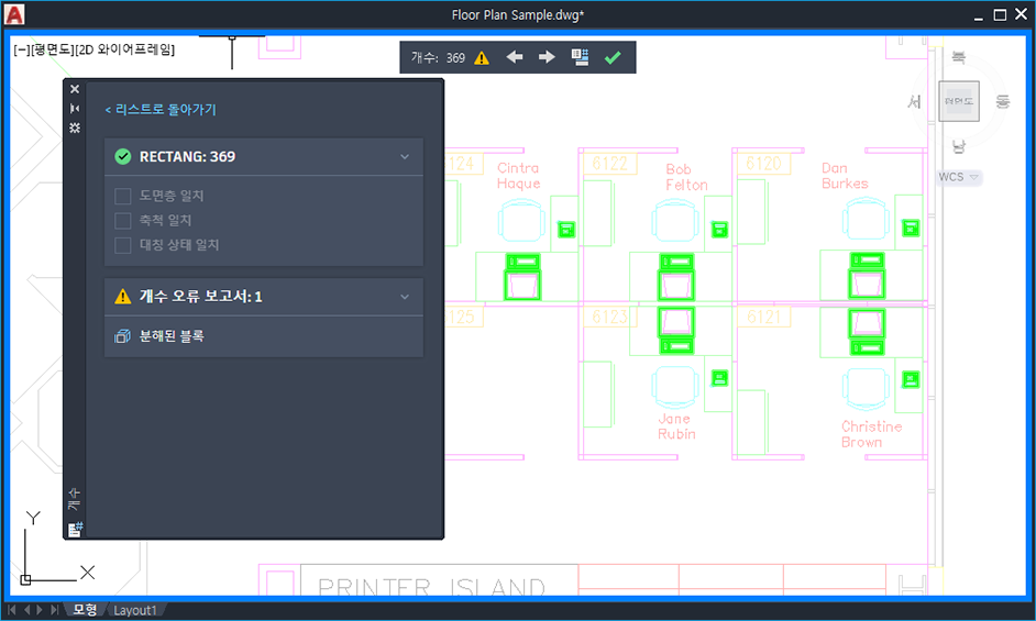

개수 팔레트에는 블록 이름과 각 블록의 해당 개수가 표시됩니다. 개수가 활성화되어 있는 동안 개수 팔레트에는 오류 보고서(있는 경우)를 포함한 개수 상세 정보가 표시됩니다. 보고서에는 겹치는 객체, 분해된 객체 또는 이름이 바뀐 객체와 같은 개수 오류가 나열됩니다.
외부 참조 또는 도면 공간의 객체는 개수 계산에서 필터링을 통해 제외됩니다. 지정된 뷰포트의 영역 또는 선택 영역과 같은 도면의 일부에서의 객체 개수 계산은 지원되지 않습니다. 다음 객체도 지원되지 않으므로 개수에서 제외됩니다.

주: 모형 공간에 표시되는 블록만 개수 팔레트에 표시됩니다.
옵션 리스트
테이블 생성
블록 이름과 각 블록의 해당 개수가 포함된 테이블을 도면에 삽입합니다.
검색
이름 또는 키워드의 처음 몇 개 문자를 입력하는 즉시, 사용 가능한 블록을 필터링합니다.
블록 리스트
도면에 있는 블록 이름과 각 블록의 해당 개수를 표시합니다. 도면에 여러 개의 블록 사본이 삽입되고 이러한 사본의 특성이 서로 다른 경우 도면층, 축척 및 미러 상태와 같은 일반 블록 특성을 기준으로 개수를 필터링할 수 있습니다. 개수가 계산된 블록의 속성 및 사용자 정의 매개변수에 대한 추가 필터가 표시됩니다.
