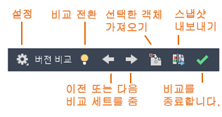

  버전 비교 도구막대가 열리고 비교 결과가 현재 도면에 표시됩니다. 이 도구막대는 비교 결과를 검토하고 조정하기 위한 여러 명령 및 옵션을 제공합니다.

  - 버전 비교 도구막대에서 설정을 클릭합니다.
- 설정 패널에서 변경할 컨트롤을 클릭합니다.

  - 켜기 또는 끄기 버튼을 클릭하여 현재 도면에서 작업할 때 비교 결과를 임시로 숨깁니다.
변경 사항 세트 간 탐색
  - 오른쪽 및 왼쪽 화살표를 클릭하여 다음 또는 이전 변경 사항 세트를 줌 확대합니다.
비교된 도면의 객체를 현재 도면에 복사
  - 비교된 도면에서 선택한 객체를 현재 도면으로 가져오려면 객체 가져오기를 클릭합니다.
- 현재 도면으로 복사하려는 비교 도면에서 객체를 선택하고 Enter 키를 누릅니다. 현재 도면에 없는 객체만 가져올 수 있습니다.
비교 도면에서 선택한 객체는 현재 도면에 복사되며 더 이상 두 도면 간에 차이점이 없습니다.
차이점을 저장하기 위해 스냅샷 도면 내보내기
  - 스냅샷 내보내기를 클릭하여 추가로 검토하기 위해 두 비교 도면을 새 스냅샷 도면 파일에 결합합니다.
- 비교 스냅샷 내보내기 대화상자에서 계속을 클릭합니다.
- 도면 파일을 저장합니다. 기본적으로 파일 이름은 Compare_Drawing 1 vs Drawing 2.dwg입니다.
이 작업을 수행하면 두 파일 간의 차이점을 표시하는 새 도면 파일이 작성됩니다.
  주: 스냅샷 도면에서 비교 중인 두 도면은 블록으로 저장됩니다.
비교 종료
  - 비교 종료를 클릭하여 비교를 종료하고 DWG 비교 도구막대를 닫습니다.
