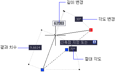

동적 툴팁에 대해 치수 입력이 켜져 있는 경우 명령에 두 번째 점을 지정하라는 프롬프트가 표시되면 툴팁에 거리 및 각도 값이 표시됩니다. 커서를 움직이면 치수 툴팁의 값이 변경됩니다. Tab 키를 눌러 변경할 값으로 이동합니다. ARC, CIRCLE, ELLIPSE, LINE 및 PLINE 명령에 대해 치수 입력이 가능합니다.
그립을 사용하여 객체를 편집하는 경우 치수 입력 툴팁에 다음 정보가 표시될 수 있습니다.
정보가 너무 많은 경우 치수 입력 설정을 사용하여 확인하려는 정보만 표시합니다.
그립을 사용하여 객체를 신축하거나 새 객체를 작성하는 경우 치수 입력에는 예각만 표시됩니다. 즉, 모든 각도가 180도 이하로 표시됩니다. 따라서 각도가 270도인 경우 ANGDIR 시스템 변수 설정과 관계없이 90도로 표시됩니다. 새 객체를 작성할 때 지정된 각도는 커서 위치에 의존하여 양의 각도 방향을 결정합니다.
