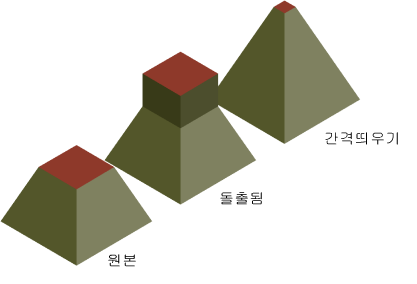

| 3D 솔리드 면 | 면을 간격띄우기하여 3D 솔리드를 확장하거나 축소합니다. |
Esc 키, Enter 키 또는 스페이스바를 누를 때까지 명령은 자동으로 반복됩니다.
다음과 같은 프롬프트가 표시됩니다.
수정할 객체, 경계 영역, 또는 3D 솔리드 면을 선택합니다.
면을 선택하면 인접면에는 영향을 주지 않고 해당 면만 돌출됩니다. Ctrl 키를 누른 상태로 면을 클릭하면 면이 간격띄우기되고 변경 사항이 인접면에도 적용됩니다.
