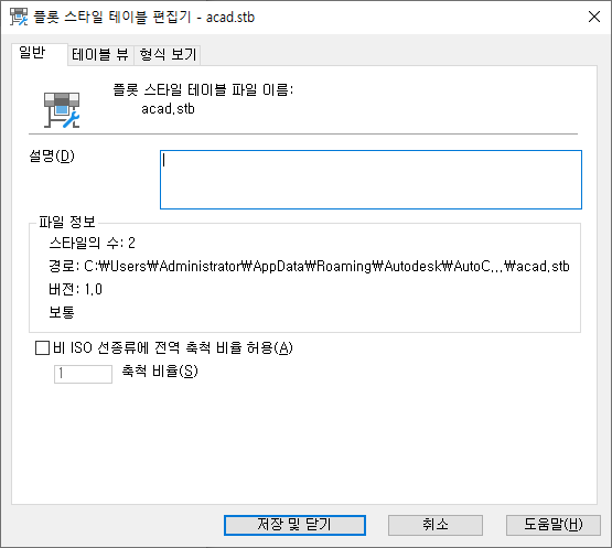

플롯 스타일 테이블 파일 이름, 설명, 버전 번호, 위치(경로 이름), 테이블 스타일을 나열합니다.
STYLESMANAGER(명령) 찾기:
다음과 같은 옵션이 표시됩니다.
편집 중인 플롯 스타일 테이블의 이름을 표시합니다.
플롯 스타일 테이블에 대한 설명 영역을 제공합니다.
편집하고 있는 플롯 스타일 테이블에 관한 정보 즉, 플롯 스타일의 수, 경로 및 플롯 스타일 테이블 편집기의 버전 번호를 표시합니다.
이 플롯 스타일 테이블로 조정되는 객체의 플롯 스타일에서 모든 비 ISO 선종류와 채우기 패턴을 축척합니다.
비 ISO 선종류와 채우기 패턴의 축척 정도를 지정합니다.
AutoCAD 2000 이전 도면을 열 때 사용되는 색상 매핑 테이블을 삭제합니다. 색상 매핑 테이블이 있으면 해당 플롯 스타일 테이블에 플롯 스타일을 추가하거나, 삭제하거나, 이름을 바꿀 수 없습니다.
acadr14.cfg, PCP 또는 PC2 파일을 사용하여 작성하는 명명된 플롯 스타일 테이블에는 AutoCAD 릴리즈 14의 펜 매핑에서 작성한 플롯 스타일이 들어 있습니다. 색상 종속 플롯 스타일 테이블도 색상 매핑 테이블을 갖고 있습니다. 색상 매핑 테이블은 AutoCAD 2000 이전 도면을 열 때 플롯 스타일을 색상 및 각 색상 객체에 매핑하는 데 사용됩니다.
색상 매핑 테이블을 삭제하면 AutoCAD 2000 이전 도면이 처음으로 열릴 때 플롯 스타일이 객체에 자동으로 지정될 수 없습니다.
색상 매핑 테이블을 삭제하면, 플롯 스타일 테이블이 일반적인 플롯 스타일 테이블이 되므로 이전 도면에 플롯 스타일을 적용하는 데 더 이상 유용하지 않게 됩니다. 새 도면의 경우에는 플롯 스타일 테이블을 계속해서 유용하게 사용할 수 있습니다.
