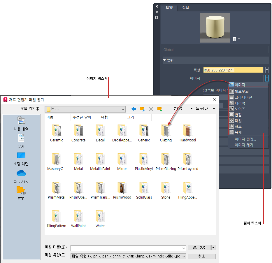

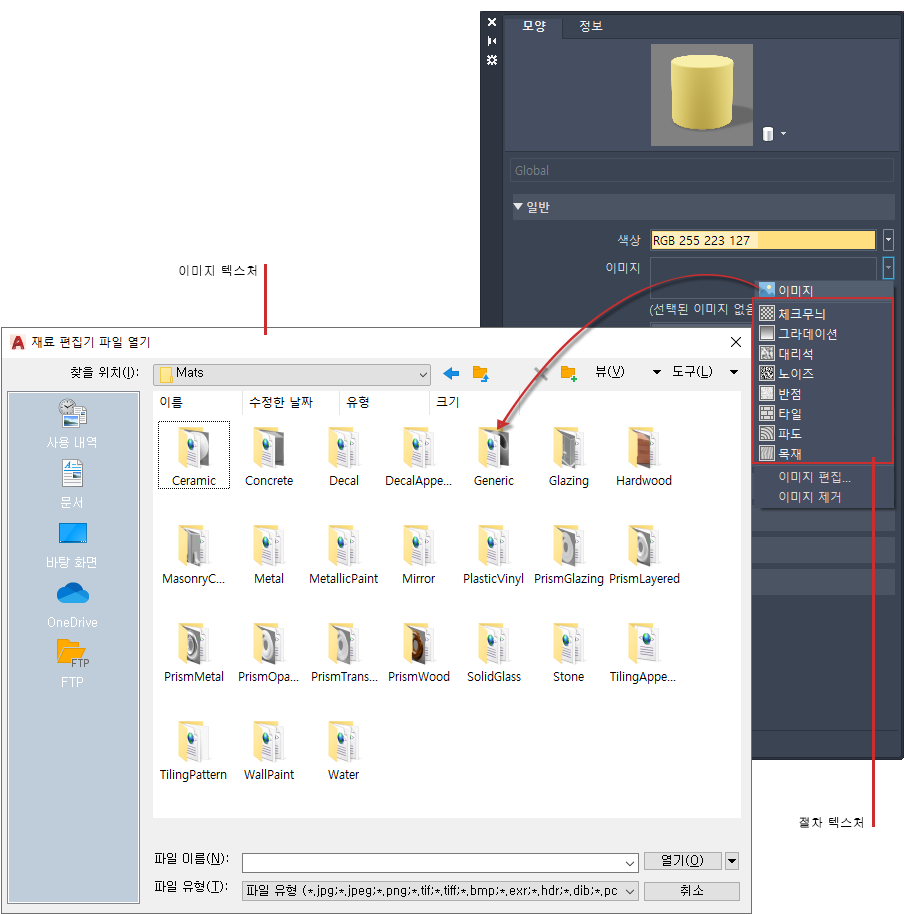

재료 색상에 텍스처를 지정합니다.
각 텍스처 유형에는 반사, 투명도, 자체 발광과 같은 특성을 조정하는 고유한 컨트롤 또는 채널 세트가 있습니다. 이러한 각 채널 내에서 텍스처를 지정하거나, 숨기거나, 삭제할 수 있습니다. 재료의 색상에 텍스처를 지정하면 텍스처 색상이 재료의 분산 색상을 대치합니다.
텍스처를 적용한 후에는 재료 매핑을 조정하여 면 또는 쉐이프로 재정렬할 수 있습니다.
텍스처에는 이미지와 절차 등 두 가지 유형이 있습니다.
이미지를 사용하여 텍스처를 나타냅니다. 예를 들어 나무, 콘크리트 복합체, 금속, 카펫 또는 바구니 세공품의 이미지를 사용할 수 있습니다.
텍스처 축척 및 기타 특성을 편집하여 모형에 맞게 사용자화할 수 있습니다.
이 제품은 텍스처에 사용할 수 있는 이미지 라이브러리를 제공합니다. 또한 다음 파일 유형을 사용하여 자신만의 텍스처를 추가할 수도 있습니다.
수학적 알고리즘에 의해 생성된 절차 텍스처를 사용하여 타일 또는 목재와 같은 반복 텍스처를 나타냅니다. 원하는 효과를 위해 텍스처 특성을 조정할 수 있습니다. 예를 들어 벽돌 재료의 타일 크기와 모르타르 간격을 조정하거나 나무 재료의 나무결의 간격을 변경할 수 있습니다.
절차 텍스처의 설정 유형은 다양합니다. 재료에 깊이와 복잡성을 추가하려면 절차 텍스처를 내포합니다.
