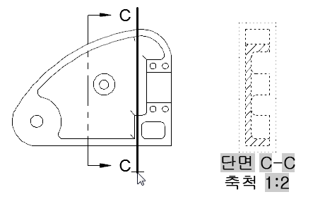

다음과 같은 옵션이 표시됩니다.
이 패널은 Inventor 모형에서 단면 뷰를 작성 중일 때만 표시됩니다. 볼 수 있는 옵션은 선택한 모형의 특성에 따라 달라집니다. 설계 뷰에 대해서만 값을 편집할 수 있습니다.

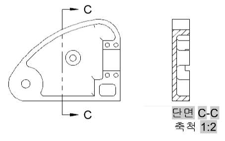

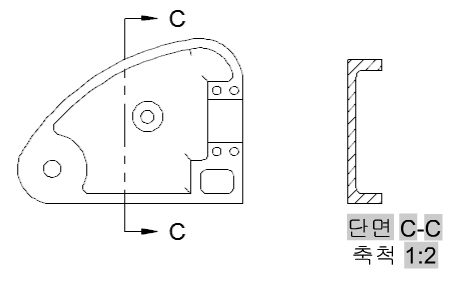

단면 선의 절단 평면을 넘는 형상을 단면 뷰에 포함하거나 제거할 수 있는 깊이 거리를 지정합니다.
이 옵션은 단면 뷰가 배치에 배치된 경우와 깊이에서 거리 옵션을 선택한 경우에만 사용할 수 있습니다.
단면 선과 생성되는 단면 뷰의 레이블을 지정합니다.
