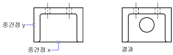

다음 그림에서는 홀딩 플레이트에 있는 구멍이 플레이트의 수평 및 수직선 세그먼트의 중간점에서 X,Y 좌표를 추출하여 직사각형의 중심에 배치되었습니다.
명령 프롬프트 순서는 다음과 같습니다.
명령: circle
원 또는 [3P/2P/Ttr(tangent tangent radius)]의 중심점 지정: .x
of: mid
of: 홀딩 플레이트의 아래 모서리에 있는 수평선을 선택합니다.
of: (YZ 필요): 중간
of: 홀딩 플레이트의 왼쪽 면에 있는 수직선을 선택합니다.
of: 지름(D)/<반지름(R)> 구멍의 반지름을 지정합니다.
