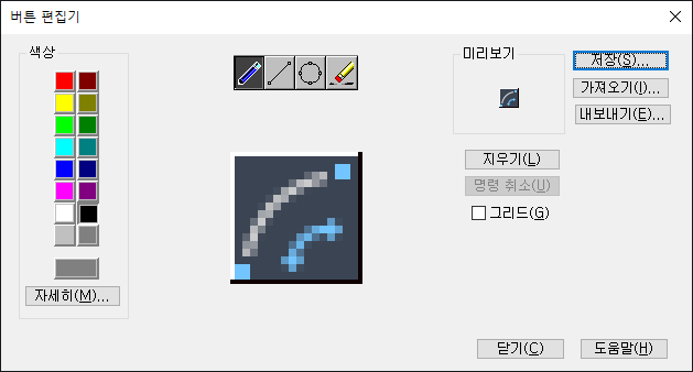

명령에 사용할 사용자 이미지를 작성 또는 수정합니다.
CUI(명령) 찾기:
다음과 같은 옵션이 표시됩니다.
편집 도구에서 사용할 현재 색상을 설정합니다.
표준 16색을 현재로 설정하기 위해 사용되는 색상 견본입니다.
색상 선택 대화상자를 엽니다.
사용자 이미지를 편집할 도구를 제공합니다.
현재 색상을 사용하여 한 번에 한 픽셀을 편집합니다.
현재 색상을 사용하여 선을 작성합니다. 선의 시작점을 설정한 다음 선을 그리려면 클릭하고 끌기합니다. 버튼을 놓으면 선이 완성됩니다.
현재 색상을 사용하여 원을 작성합니다. 클릭하여 중심을 설정한 다음 끌기하여 반지름을 설정합니다. 버튼을 놓으면 원이 완성됩니다.
픽셀을 흰색으로 설정합니다. 색상이 입혀진 픽셀을 흰색으로 변경하려면 클릭하여 픽셀 위로 끌면 됩니다.
편집할 이미지에 대한 근접 뷰를 제공합니다.
현재 편집 중인 이미지의 미리보기를 표시합니다. 표시된 미리보기는 이미지의 실제 크기를 보여줍니다.
편집 영역을 지웁니다.
마지막 편집 작업을 취소합니다.
편집 영역에 그리드를 표시합니다. 각각의 그리드 사각형은 하나의 픽셀을 나타냅니다.
사용자화된 이미지를 작업 사용자화 파일에 저장할 수 있는 이미지 저장 대화상자를 표시합니다.
편집을 위해 외부에 저장된 이미지를 가져옵니다. 이미지는 비트맵(BMP) 파일로 작업 사용자화 파일에 저장됩니다.
사용자화된 이미지를 외부의 로컬 또는 네트워크 저장소 위치로 내보냅니다.
