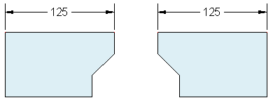

객체는 도면 단위로 측정됩니다. 그리기를 시작하기 전에 도면에서 하나의 도면 단위가 무엇을 나타낼지를 결정합니다.
사용하려는 도면 단위와 일치하는 실제 크기로 도면을 작성합니다. 예를 들어 아래에 나와 있는 객체는 각각 125피트 길이의 두 건물 또는 밀리미터 단위로 측정한 기계 부품의 한 단면을 나타낼 수 있습니다.
이 경우에는 사용하려는 단위의 표시 스타일을 조정하는 설정만 지정하면 됩니다. 예를 들어 건축 단위 스타일은 피트와 인치에 대한 기호를 표시하지만, 십진 단위 스타일은 그렇지 않습니다.
