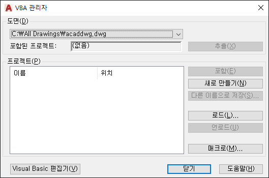

VBA(Visual Basic for Applications) 프로젝트를 로드, 언로드, 저장, 작성, 포함 및 추출합니다.
VBAMAN(명령) 찾기
다음과 같은 옵션이 표시됩니다.
활성 도면을 지정합니다.
도면에 대해 삽입된 프로젝트의 이름을 지정합니다. 도면이 삽입된 프로젝트를 포함하지 않으면, “(없음)”이 표시됩니다.
도면에서 삽입된 프로젝트를 전역 프로젝트 파일로 이동합니다. 프로젝트를 저장하지 않았으면 저장할 것을 요청하는 프롬프트가 표시됩니다.
아니오를 선택하면 프로젝트가 추출된 후 임시 프로젝트 이름이 지정됩니다.
현재 작업 세션에서 현재 사용 가능한 모든 프로젝트의 이름과 위치를 나열합니다.
지정된 도면에 선택된 프로젝트를 삽입합니다. 하나의 도면에는 포함된 프로젝트가 하나만 있을 수 있습니다. 포함된 프로젝트가 이미 있으면 도면에 프로젝트를 포함시킬 수 없습니다.
기본 이름 “Global n”으로 새 프로젝트를 작성하며, 여기서 n은 새 프로젝트를 작성할 때마다 증가하는 세션 기반 숫자입니다.
전역 프로젝트를 저장합니다. 이 옵션은 저장되지 않은 전체 프로젝트를 선택한 경우에만 사용할 수 있습니다.
기존 프로젝트를 현재 작업 세션에 로드할 수 있는 VBA 프로젝트 열기 대화상자를 표시합니다(VBALOAD 참조).
선택한 전체 프로젝트를 언로드합니다.
VBA 매크로를 실행, 편집 또는 삭제할 수 있는 매크로 대화상자를 표시합니다.
열린 도면에서, 로드된 전역 VBA 프로젝트나 삽입된 VBA 프로젝트에 대해 코드와 폼 및 참조를 편집할 수 있는 Visual Basic 편집기를 표시합니다. 또는 Visual Basic 편집기에서 프로젝트를 디버그하고 실행할 수도 있습니다.
