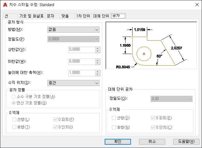

치수 문자 공차의 표시 및 형식을 지정합니다.
DIMSTYLE(명령) 찾기:
다음과 같은 옵션이 표시됩니다.
공차 형식을 조정합니다.
공차를 계산하기 위한 방법을 설정합니다. (DIMTOL 시스템 변수)
소수부 자릿수를 설정합니다. (DIMTDEC 시스템 변수)
최대 또는 상한 공차값을 설정합니다. 방법에서 대칭을 선택하면 공차에 이 값이 사용됩니다. (DIMTP 시스템 변수)
최소 또는 하한 공차값을 설정합니다. (DIMTM 시스템 변수)
공차 문자의 현재 높이를 설정합니다. 주 치수 문자 높이에 대한 공차 높이의 비율이 계산되어 DIMTFAC 시스템 변수에 저장됩니다.
대칭 및 편차 공차의 문자 자리맞추기를 조정합니다.
스택 시 상위 및 하위 공차 값의 정렬을 조정합니다.
값은 소수 구분 기호에 의해 스택됩니다.
값은 연산 기호에 의해 스택됩니다.
선행 및 후행 0(영) 그리고 0 값이 있는 피트 및 인치의 억제를 조정합니다. (DIMTZIN 시스템 변수)
0 억제 설정은 AutoLISP®rtos 및 angtos 함수에 의해 실행되는 실수-문자열 변환에도 영향을 줍니다. AutoCAD LT에는 해당되지 않습니다.
모든 소수 치수에서 소수점 앞에 오는 0을 억제합니다. 예를 들어, 0.5000은 .5000이 됩니다.
모든 소수 치수에서 소수점 뒤에 오는 0을 억제합니다. 예를 들어, 12.5000은 12.5가 되고 30.0000은 30이 됩니다.
거리가 1 피트가 안될 때 피트-인치 치수에서 피트 부분을 억제합니다. 예를 들어, 0'-6 1/2"는 6 1/2"가 됩니다.
피트-인치 치수에서 거리가 피트의 정수 부분만으로 이루어질 때 인치 부분을 억제합니다. 예를 들어, 1'-0"는 1'가 됩니다.
대체 공차 단위의 형식을 지정합니다.
소수부 자릿수를 및 설정합니다. (DIMALTTD 시스템 변수)
선행 및 후행 0(영) 그리고 0 값이 있는 피트 및 인치의 억제를 조정합니다. (DIMALTTZ 시스템 변수)
치수 스타일 설정을 변경한 결과를 보여주는 샘플 치수 이미지를 표시합니다.
