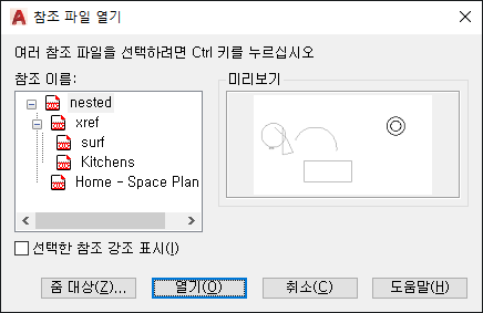

외부 참조가 내포된 경우 선택한 도면 참조(외부 참조)를 새 윈도우에서 엽니다.
XOPEN(명령) 찾기
참조 파일 열기 대화상자에는 내포된 외부 참조를 모두 표시하는 참조 트리가 표시됩니다. 선택한 외부 참조의 원본 파일이 별도의 도면 윈도우에서 열리며, 이 윈도우에서 도면을 편집 및 저장하고 닫을 수 있습니다.
다음과 같은 옵션이 표시됩니다.
지정한 참조에 대해 모든 내포된 외부 참조의 참조 트리를 표시합니다.
도면 영역에서 선택된 외부 참조를 강조합니다.
선택한 참조의 미리보기를 표시합니다.
참조 파일 열기 대화상자를 임시로 닫고 도면 영역의 뷰를 선택한 참조로 줌합니다. 대화상자를 다시 표시하려면 Enter 키를 누릅니다.
선택한 참조의 원본 파일을 별도의 윈도우에서 엽니다.
