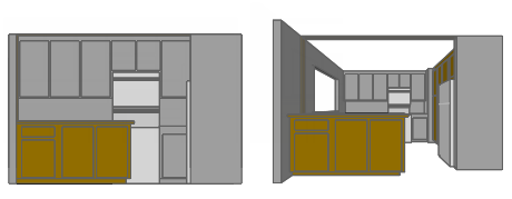

평행 또는 투시 투영을 정의하여 모형의 3D 뷰를 지정할 수 있습니다.
		다음 그림은 동일한 모형에 대한 평행 투영 및 투시 투영을 보여 줍니다. 두 그림의 뷰 방향은 동일합니다.
