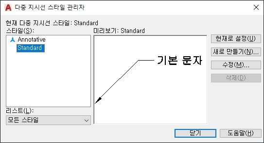

MLEADERSTYLE(명령) 찾기
이러한 스타일을 사용하여 연결선, 지시선, 화살촉 및 컨텐츠에 대한 형식을 지정할 수 있습니다.
이 스타일은 작성, 수정 및 삭제할 수 있습니다.
다음과 같은 옵션이 표시됩니다.
작성한 스타일의 이름을 표시합니다. 기본 스타일은 표준입니다.
스타일 리스트를 표시합니다. 현재 스타일은 강조됩니다.
스타일 리스트의 내용을 조정합니다. 도면에서 사용할 수 있는 모든 스타일을 표시하려면 모든 스타일을 클릭합니다. 현재 도면에서 참조하는 스타일만 표시하려면 사용 중인 스타일을 클릭합니다.
스타일 리스트에서 선택된 스타일의 미리보기 이미지를 표시합니다.
스타일 리스트에서 선택된 스타일을 현재 스타일로 설정합니다. 모든 새 다중 지시선은 이 스타일을 사용하여 생성됩니다.
새 스타일을 정의할 수 있는 새 다중 지시선 스타일 작성 대화상자를 표시합니다.
스타일을 수정할 수 있는 다중 지시선 스타일 수정 대화상자를 표시합니다.
스타일 리스트에서 선택된 스타일을 삭제합니다. 도면에서 사용 중인 스타일을 삭제할 수 없습니다.
