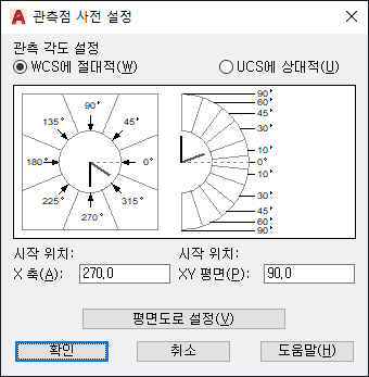

VPOINT(명령)
다음과 같은 옵션이 표시됩니다.
뷰 방향을 표준 좌표계(WCS) 또는 사용자 좌표계(UCS)를 기준으로 설정합니다.
뷰 방향을 WCS에 상대적으로 설정합니다.
뷰 방향을 현재 UCS에 상대적으로 설정합니다.
관측 각도를 지정합니다.
X 축으로부터의 각도를 지정합니다.
XY 평면으로부터의 각도를 지정합니다.
샘플 이미지를 사용하여 관측 각도를 지정할 수도 있습니다. 검은색 암(arm)은 새 각도를 나타냅니다. 회색 암(arm)은 현재 각도를 나타냅니다. 원 또는 반원의 내부 영역을 선택하여 각도를 지정할 수 있습니다. 경계가 있는 외부 영역을 선택하면 각도는 해당 영역에 표시된 값으로 반올림됩니다. 내부 호를 선택하거나 그 안의 영역을 선택한 경우, 각도가 반올림되지 않기 때문에 그 결과는 분수가 될 수 있습니다.
선택된 좌표계를 기준으로 한 평면 뷰(XY 평면)를 표시하도록 관측 각도를 설정합니다.
