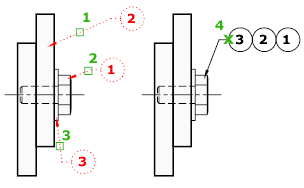

블록이 포함된 다중 지시선을 선택하여 행 또는 열로 구성하고 그 결과를 지시선 하나로 표시합니다.
다중 지시선을 선택한 다음 배치 위치를 지정할 수 있습니다.
예를 들면 다음과 같습니다.
다음과 같은 프롬프트가 표시됩니다.
다중 지시선 집합 위치로 선택된 점을 집합의 왼쪽 상단 구석에 지정합니다.
다중 지시선 집합을 하나 이상의 열에 배치합니다.
다중 지시선 집합을 하나 이상의 행에 배치합니다.
줄바꿈된 다중 지시선 집합의 폭을 지정합니다.
