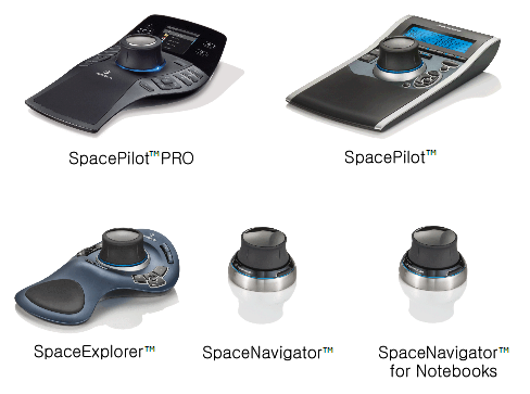

3Dconnexion 3D 마우스를 사용하여 모형의 방향을 조정하고 해당 모형 뷰를 탐색합니다. 이 장치에는 모든 방향으로 구부릴 수 있도록 설계된 압력 감지 컨트롤러 캡이 있습니다.
3Dconnexion 3D 마우스를 사용하여 뷰를 변경하면 ViewCube 도구의 방향이 조정되어 현재 뷰가 반영됩니다.
탐색 막대에서 3Dconnexion 3D 마우스의 동작을 변경할 수 있습니다.

일부 3Dconnexion 3D 마우스 모델에서 제공되는 버튼을 사용하면 평면도, 정면도, 좌측면도, 우측면도, 홈 뷰 등의 여러 뷰에 액세스할 수 있습니다. 버튼 구성 편집기를 사용하여 이러한 버튼의 작동을 사용자화합니다. 장치에서 이러한 버튼을 클릭하여 다음 작업을 수행할 수 있습니다.
