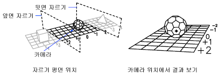

이론적인 카메라로부터의 거리를 기준으로 객체의 가시성을 조정하는 앞면 및 뒷면 자르기를 배치하여 도면의 뷰를 자를 수 있습니다. 카메라 및 카메라가 가리키는 표적 사이의 선에 직교로 자르기 평면을 이동할 수 있습니다. 자르기는 자르기 평면의 전면 및 뒷면에서 객체 표시를 제거합니다. 다음 그림은 자르기 평면 작업 방법을 나타냅니다.
