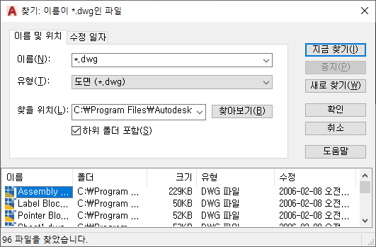

 찾기 대화상자에 액세스하려면 표준 파일 선택 대화상자에서 도구 메뉴  찾기를 클릭합니다.
 찾기를 클릭합니다.
찾기 대화상자에는 이름 및 위치, 수정 날짜 탭이 있습니다.
추가 옵션으로는 지금 찾기, 정지, 새 검색, 확인, 검색 결과가 있습니다.
다음과 같은 옵션이 표시됩니다.
파일 검색을 파일 유형, 파일 이름 및 위치를 기준으로 필터링합니다.
검색에 포함할 전체 또는 부분 파일 이름을 지정합니다. 파일 이름을 여러 개 입력할 경우에는 각 이름을 따옴표로 묶어야 합니다.
다음과 같은 와일드카드 문자를 사용하여 검색 범위를 넓힐 수 있습니다.
검색에 포함되는 파일 형식은 형식에 의해 결정되므로 이름에 파일 확장자를 입력하지 않아도 됩니다. 예를 들어, house102.dwg를 찾으려면 house*를 입력하고 형식을 도면(*.dwg)으로 설정합니다.
검색에 포함할 파일 형식을 지정합니다. 사용 가능한 파일 유형은 해당 표준 파일 선택 대화상자에서 지원되는 파일 유형으로 제한됩니다.
검색할 위치를 지정합니다. 위치를 입력하거나, 리스트에서 위치를 선택하거나, 찾아보기를 선택하여 위치를 찾습니다. 위치를 여러 개 입력하는 경우에는 각 위치를 따옴표로 묶어야 합니다.
탐색할 위치를 찾아볼 수 있는 폴더 찾아보기 대화상자를 표시합니다.
찾을 위치 내의 전체 하위 폴더를 검색합니다.
파일 검색을 파일의 작성 또는 수정 날짜를 기준으로 필터링합니다.
날짜 필터 없이 검색합니다.
지정한 시간 내에 만들었거나 수정한 파일만 검색합니다.
두 탭에서 지정된 기준을 사용하여 파일을 검색합니다.
검색을 종료합니다.
검색 결과를 지우고 모든 검색 옵션에 사용할 기본값을 다시 설정합니다.
검색 결과에서 파일이 하나 이상 선택되었으면 찾기 대화상자를 닫고 표준 파일 선택 대화상자에 선택한 파일 이름을 입력합니다.
검색에서 찾은 모든 파일을 나열합니다. 파일을 표준 파일 선택 대화상자로 보내려면 파일을 선택하고 확인을 선택하십시오. 파일을 여러 개 선택할 수 있는 표준 파일 선택 대화상자에서 사용된 경우에는 검색 결과에서 여러 개의 파일을 보낼 수 있습니다.
