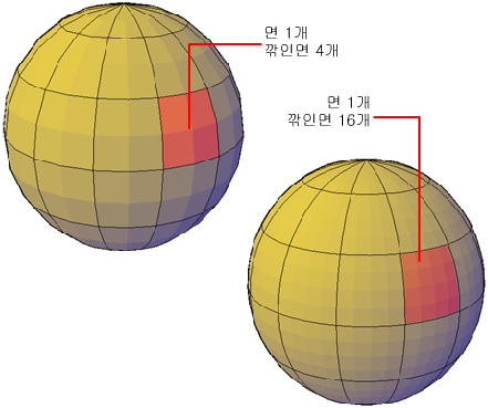

메쉬 깎인면 정보
 메쉬 면에는 깎인면이라고 하는 기본 구조가 있습니다. 깎인면 그리드의 밀도는 메쉬의 부드럽기 정도에 해당합니다. 부드럽기 정도가 높으면 기본 깎인면 그리드의 밀도도 높아집니다. 세부적인 메쉬 편집을 작은 영역으로만 제한하려면 정련을 사용하여 깎인면을 편집 가능한 면으로 변환하면 됩니다.
깎인면은 면과 달리 개별적으로 수정할 수 없습니다. 하지만 VSLIGHTINGQUALITY 시스템 변수를 수정하여 깎인면의 가시성을 높일 수 있습니다.
