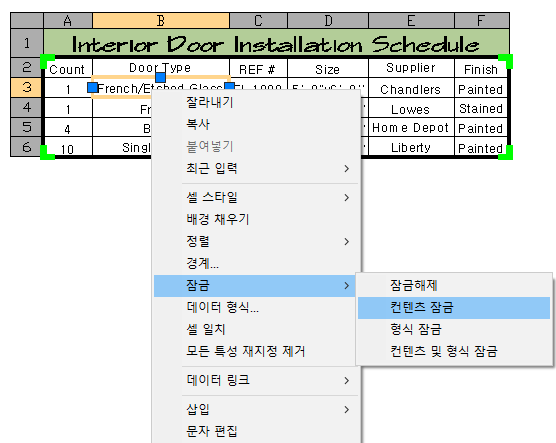

기본적으로 데이터 추출 테이블의 모든 셀이 편집에 대해 잠겨 있고 형식 변경에 대해 잠금 해제됩니다. 해당 테이블의 바로 가기 메뉴에 액세스하여 데이터 및 형식 편집에 대해 셀을 잠그거나 잠금 해제할 수 있습니다.

데이터 셀은 원치 않는 변경이 수행되지 않도록 기본적으로 잠겨 있습니다. 셀을 수동으로 잠금 해제하여 컨텐츠를 편집할 수 있습니다. 테이블을 업데이트할 경우 편집한 셀을 덮어쓰거나 업데이트 시 해당 셀을 업데이트하지 않도록 선택할 수 있습니다.
