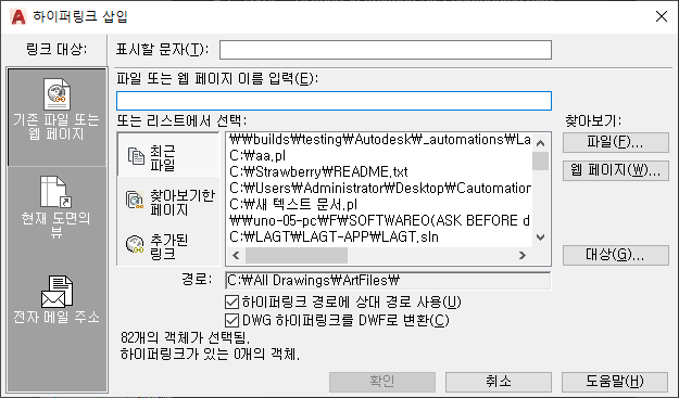

하이퍼링크 삽입 대화상자의 링크 대상에는 3개의 탭이 있습니다.
기존 파일 또는 웹 페이지에 대한 하이퍼링크를 작성합니다.
하이퍼링크와 연관할 파일 또는 웹 페이지를 지정합니다. 파일은 지역적으로, 네트워크 드라이브에 또는 인터넷이나 인트라넷 위치에 저장될 수 있습니다.
최근에 링크된 파일 리스트를 표시하며, 링크할 파일을 이 리스트에서 선택할 수 있습니다.
최근에 검색한 웹 페이지의 리스트를 표시하며, 링크할 웹 페이지를 이 리스트에서 선택할 수 있습니다.
최근에 삽입된 하이퍼링크의 리스트를 표시하며, 링크할 하이퍼링크를 이 리스트에서 선택할 수 있습니다.
웹 검색 - 하이퍼링크 선택 대화상자(표준 파일 선택 대화상자)를 열어 하이퍼링크와 연관할 파일을 탐색할 수 있습니다.
브라우저를 열어 하이퍼링크와 연관할 웹 페이지를 탐색할 수 있습니다.
링크할 도면 내의 명명된 위치를 선택할 수 있는 도면에서 위치 선택 대화상자를 엽니다.
하이퍼링크에 연관된 파일의 경로를 표시합니다. 하이퍼링크 경로에 상대 경로 사용 옵션을 선택한 경우, 파일 이름만 나열됩니다. 하이퍼링크 경로에 상대 경로 사용 옵션을 선택하지 않은 경우에는 전체 경로와 파일 이름이 나열됩니다.
하이퍼링크에 상대 경로를 설정합니다. 이 옵션을 선택할 경우, 링크된 파일의 전체 경로는 하이퍼링크에 저장되지 않습니다. HYPERLINKBASE 시스템 변수에 의해 지정된 값으로 상대 경로를 설정하거나, HYPERLINKBASE에 지정된 값이 없는 경우에는 상대 경로를 현재 도면 경로로 설정합니다. 이 옵션을 선택하지 않을 경우, 연관된 파일의 전체 경로는 하이퍼링크에 저장됩니다.

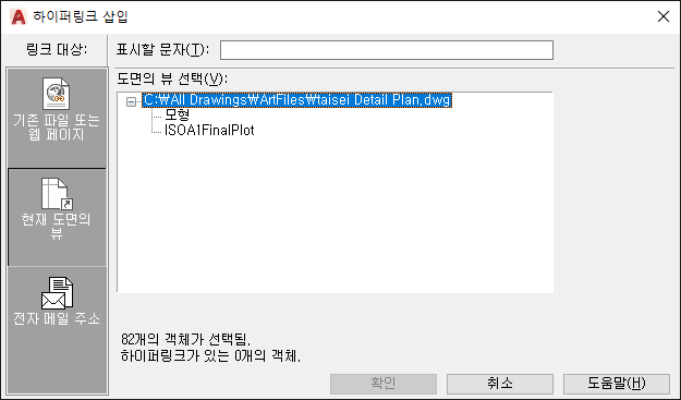

링크할 현재 도면의 명명된 뷰를 지정합니다.
현재 도면 내에 명명된 뷰의 확장 가능한 트리 뷰를 표시하여 링크할 뷰를 선택할 수 있습니다.

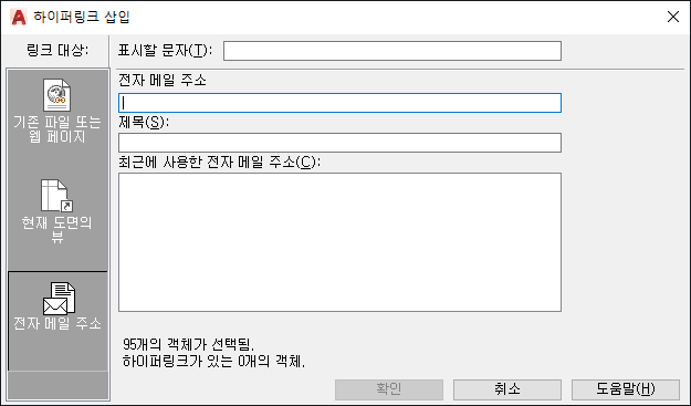

링크할 전자 메일 주소를 지정합니다. 하이퍼링크가 실행될 때 기본 시스템 전자 메일 프로그램을 사용하여 새 전자 메일이 작성됩니다.
전자 메일 주소를 지정합니다.
전자 메일의 제목을 지정합니다.
최근에 사용했던 전자 메일 주소를 나열하여 하이퍼링크에 사용할 주소를 선택할 수 있습니다.
