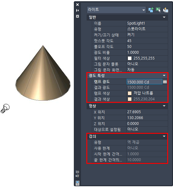

포토메트릭 조명에 대해 LIGHTINGUNITS 시스템 변수를 1(미국 단위) 또는 2(국제 SI 단위)로 설정하는 경우, 스폿라이트에 사용할 수 있는 추가 특성이 있습니다. 다음 포토메트릭 특성은 특성 팔레트를 통해 설정할 수 있습니다.
다음 이미지는 특성 팔레트에 명시된 포토메트릭 특성이 포함된 포토메트릭 스폿라이트의 예입니다.
