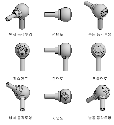

기준 뷰에 사용할 방향을 지정합니다.
모형에 대해 모형 공간에서와 같은 방향을 사용하려면 현재 옵션을 선택하면 됩니다. 그렇지 않으면 다음과 같은 사전 설정 방향 중에서 선택합니다.

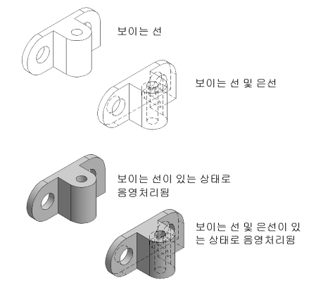

기준 뷰에 사용할 표시 스타일을 지정합니다.

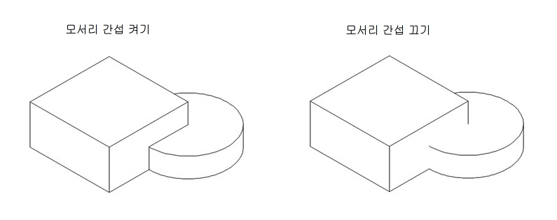

모서리 간섭 가시성을 켜거나 끕니다. 한 개 이상의 솔리드 본체가 서로 교차할 때 모서리 간섭이 발생합니다. 모서리 간섭 가시성이 켜진 경우 프로그램은 솔리드 본체와 만나는 곳에 선을 그립니다.

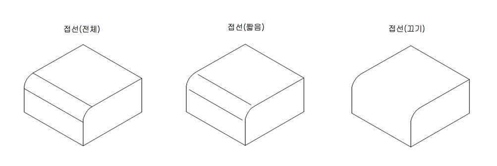

접선 모서리 가시성을 켜거나 끕니다. 접선 모서리는 평평한 표면과 둥근 모서리 간의 변환을 표시하며, 이는 가장 일반적으로 모깎기된 모서리로 표시됩니다.
