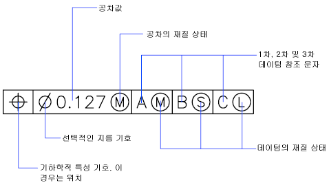

기하학적 공차는 형상 공차에 추가됩니다. 이 프레임에는 단일 치수에 대한 모든 공차 정보가 들어 있습니다. 기하학적 공차는 작성 시 TOLERANCE 명령 또는 LEADER 및 QLEADER 명령의 옵션을 사용했는지 여부에 따라 지시선을 포함하거나 포함하지 않고 작성할 수 있습니다.
형상 공차는 두 개 이상의 구성요소로 구성됩니다. 첫 번째 형상 공차에는 공차가 적용될 기하학적 특성(예: 위치, 프로파일, 형식, 방향 또는 런아웃)을 나타내는 기호가 들어 있습니다. 양식 공차는 곧음, 평평함, 원형성과 원통성, 프로파일 조정 선과 표면을 조정합니다. 그림에서 표현된 특성은 위치입니다.
