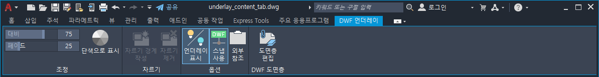

DWF 언더레이의 표시, 자르기, 도면층 및 객체 스냅 옵션을 변경합니다.
도면에서 DWF 언더레이를 선택하면 DWF 언더레이 상황별 탭이 리본에 표시됩니다.
언더레이의 대비 및 페이드 효과를 조정합니다. 값이 커지면 보다 많은 픽셀이 1차 또는 2차 색상으로 적용됩니다.
라인워크의 모양을 조정합니다. 값이 클수록 언더레이의 라인워크가 밝게 나타납니다.
언더레이를 흑백으로 표시합니다.
기존의 자르기 경계를 삭제하고(있는 경우) 새 경계를 작성합니다.
자르기 경계를 삭제합니다.
언더레이를 숨기거나 표시합니다.
DWF 언더레이의 형상에 대해 객체 스냅을 사용할지 여부를 결정합니다.
외부 참조 팔레트를 표시합니다.
DWF 언더레이의 도면층 표시를 조정합니다.
