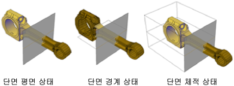

단면 객체 상태
		 단면 객체의 표시 상태는 다음과 같습니다.
			 단면 평면. 단면 선과 투명한 단면 평면 지시자가 표시됩니다. 절단 평면은 모든 방향으로 무한하게 연장합니다.
			 단면 경계. 2D 상자는 절단 평면의 XY 범위를 표시합니다. 절단 평면은 z 축을 따라 무한하게 연장됩니다.
			 단면 체적. 3D 상자는 절단 평면의 모든 방향 범위를 표시합니다.
- 단면 슬라이스. 2D 상자는 절단 평면의 방향을 따라 깊이를 표시합니다.
단면 객체를 선택하면 표시되는 메뉴 그립을 클릭하거나 바로 가기 메뉴에서 선택하여 객체 상태 간을 전환할 수 있습니다.
