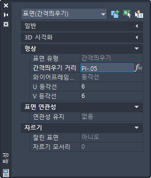

기하학적 구속조건을 사용하여 표면을 구속 및 제한한 다음 수학 표현식을 사용하여 표면 특성을 파생합니다.
2D 제도와 마찬가지로, 기하학적 구속조건을 사용해 3D 표면의 이동을 제한할 수 있습니다. 예를 들어 표면이 다른 객체와 직교 또는 평행인 위치에 고정된 상태로 유지되도록 지정할 수 있습니다. 아래 예제에서는 간격띄우기 표면이 원본 표면과 평행한 위치에 잠겨 있습니다.
구속조건은 표면 자체가 아니라 표면을 작성하는 데 사용된 2D 프로파일 객체에 적용됩니다. 표면이나 모서리 하위 객체가 아닌 윤곽 곡선을 선택하는지 확인하려면 선택 순환을 사용합니다.
치수 구속조건은 사용자 정의 표현식으로, 해당 표면의 특성 팔레트에서 적용됩니다.
다른 유형의 기하학적 구속조건에 사용되는 동일한 유형의 연산자 및 표현식을 사용할 수 있습니다. 제한될 수 있는 특성 유형은 표면 유형마다 다릅니다.
