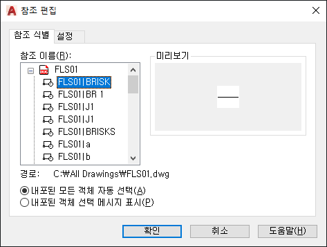

REFEDIT(명령) 찾기
편집할 참조를 선택하려면 참조에서 객체를 선택합니다. 중첩된 하나 이상 참조의 일부인 객체를 선택하면 중첩된 참조가 대화상자에 표시됩니다.
이 대화상자에는 다음과 같은 탭이 있습니다.
편집할 참조를 식별하는 화면 도구를 제공하며 참조의 선택 방법을 조정합니다.
내부 편집을 위해 선택된 참조와 선택된 참조 내에 중첩된 참조를 모두 표시합니다.
여러 참조가 표시될 경우 수정할 특정 외부 참조 또는 블록을 선택합니다. 한 번에 하나의 참조만 내부 편집될 수 있습니다.
현재 선택된 참조가 마지막 도면에서 저장되었을 때의 미리보기 이미지를 표시합니다.
참조 미리보기 이미지는 변경 사항을 저장할 때 업데이트되지 않습니다.
선택된 참조의 파일 위치를 표시합니다. 블록일 경우 경로가 표시되지 않습니다.
