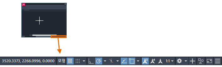

상태막대에서는 가장 자주 사용하는 몇 가지 도면 도구들에 빠르게 액세스할 수 있습니다. 기본 상태막대는 다음과 같습니다.
상태막대는 응용프로그램 오른쪽 하단 구석에 표시됩니다.

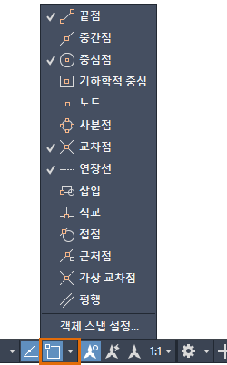

상태막대에서 표시하거나 숨기려는 도구를 선택합니다.
상태막대에 커서 좌표를 표시할 수도 있습니다. 기본적으로 좌표 표시는 꺼져 있습니다.

| F3 |
| 객체 스냅 | 객체 스냅을 켜거나 끕니다. |
