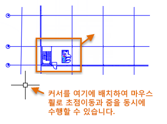

다음과 같은 방법으로 초점이동 및 줌을 조합하여 필요한 초점이동 작업을 줄일 수 있습니다.
이 기술을 사용하면 줌 확대할 때 관심 영역이 도면 중앙 쪽으로 이동합니다.

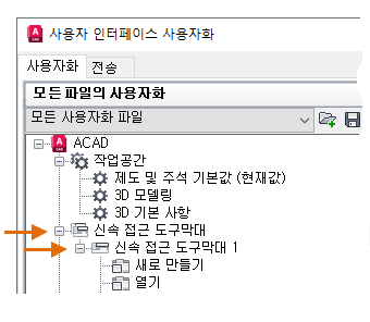

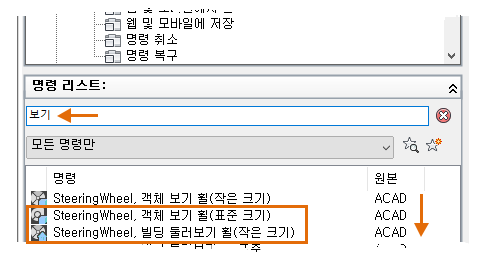

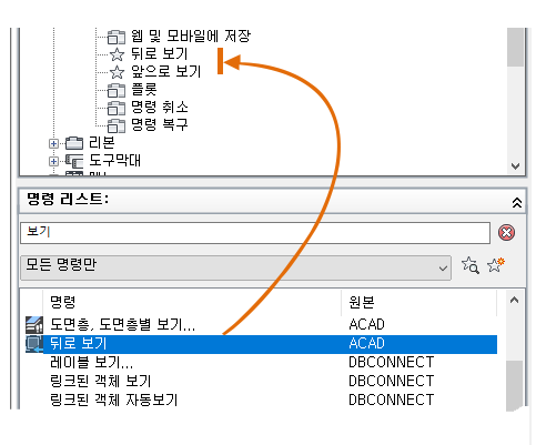

빠른 액세스 도구 모음에서 이전 뷰 간을 앞뒤로 전환할 수 있다면 정말 좋지 않을까요?
다행히 설정이 간단합니다!

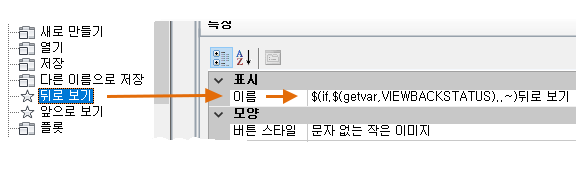

예를 들어, 뒤로 보기의 특성은 다음과 같아야 합니다.
이전 뷰의 맨 처음 또는 맨 끝에 도달하면 이러한 두 매크로로 인해 뒤로 보기 및 앞으로 보기 버튼이 흐리게 표시됩니다.
이러한 두 개의 버튼을 추가하면 특히 한 영역을 반복해서 줌 확대 및 줌 축소해야 하는 경우에 효율성을 개선할 수 있습니다.
