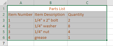

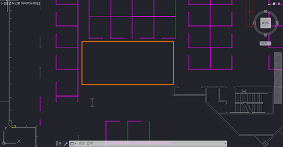

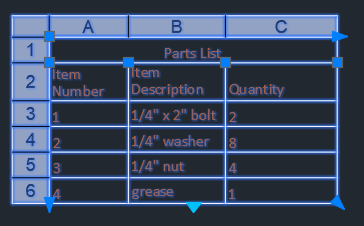

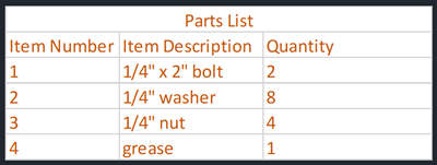

스프레드시트, PDF 또는 Word 문서의 부품 리스트, 문 및 창 일람표 또는 일부 텍스트를 AutoCAD로 복사하려고 한 적이 있으십니까? 아니면 배치와 도면 간에 AutoCAD 형상과 기타 객체를 복사하고 싶을 수도 있습니다. 클립보드를 사용하면 AutoCAD 외부의 응용프로그램에서 문자와 테이블뿐 아니라 AutoCAD 내의 형상을 간단하게 복사할 수 있습니다.
예를 들어, 스프레드시트에 데이터가 이미 있는 경우 데이터를 복사하여 AutoCAD에 테이블로 붙여 넣을 수 있습니다. 이 방법으로 기존 데이터가 있는 AutoCAD에서 새 테이블을 빠르고 효율적으로 작성할 수 있습니다.
먼저 스프레드시트에서 AutoCAD 도면으로 데이터를 복사하는 예를 살펴보겠습니다.
명령 프롬프트에 PASTECLIP을 입력해도 됩니다.
이 데모에서는 기본값을 사용하고 확인을 클릭합니다.

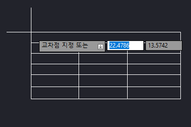

테이블의 OLE 객체가 AutoCAD 도면에 붙여 넣어집니다. 테이블은 OLE 객체이므로 문자를 편집하거나 테이블을 변경할 수 없습니다. 테이블을 선택하면 크기를 조정하는 그립이 있는 프레임이 표시되지만, 그게 전부이고 그다지 흥미로운 기능은 아닙니다.
이 테이블은 AutoCAD 도면에 포함되며 원래 스프레드시트에 링크되지 않습니다. 스프레드시트에 대한 변경 사항은 AutoCAD의 포함된 객체에 반영되지 않습니다. AutoCAD의 테이블 데이터 링크에 대한 자세한 내용은 데이터 링크 관리자를 참고하십시오.

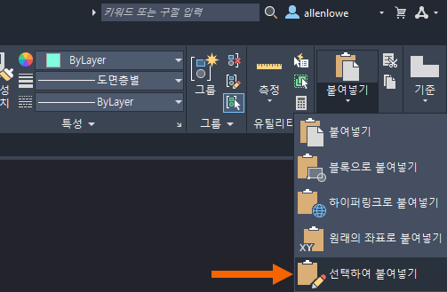

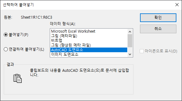

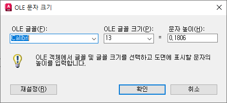

이번에는 선택하여 붙여넣기 옵션을 사용해서 이걸 다시 시도해 보겠습니다.
명령 프롬프트에 PASTESPEC를 입력해도 됩니다.
AutoCAD에 정보를 붙여 넣는 데 사용할 수 있는 옵션은 여러 가지가 있습니다. 이러한 옵션은 원본 응용프로그램에 따라 달라집니다. 어떤 옵션이 가장 적합한지 확인하기 위해 테스트를 약간 수행해야 할 수도 있습니다.
위의 예는 선택하여 붙여넣기를 사용하여 PDF 또는 Word 문서의 문자 또는 이미지와 같은 다른 응용프로그램의 정보를 AutoCAD에 복사하는 여러 방법 중 하나일 뿐입니다. 이들 모두 동일한 프로세스를 따릅니다. 원하는 결과를 얻으려면 선택하여 붙여넣기 대화상자의 다양한 옵션을 사용해 보는 데 약간의 시간이 좀 걸릴 수도 있습니다.

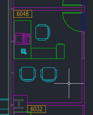

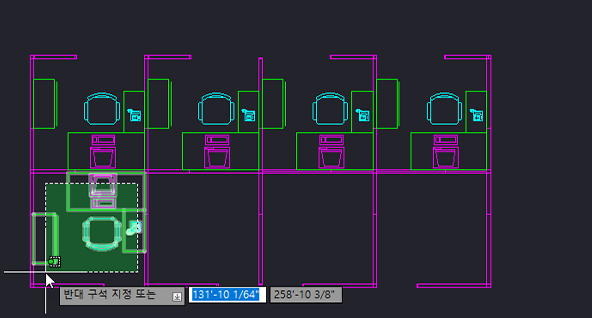

이제 배치나 도면 간에 AutoCAD 객체를 복사해 보겠습니다.
배치 또는 도면 간에 AutoCAD 객체를 복사하는 가장 빠른 방법은 한 도면에서 복사할 객체를 선택하고 해당 객체를 다른 도면에 붙여 넣는 것입니다. 이 데모에서는 이 사무실의 객체를 다른 도면에 복사해 보겠습니다.
사용자 자신의 도면을 사용해 작업을 수행하거나 설치된 샘플 도면 중 하나를 선택합니다.
명령 프롬프트에 COPYCLIP을 입력해도 됩니다.
정말 간단한 과정이죠? 도면 간에 복사된 객체는 원래 객체의 모든 도면층, 선가중치, 색상 및 기타 특성을 유지합니다. 모든 객체를 원래 도면에 있는 것처럼 새 도면에 개별 객체로 붙여 넣었습니다.

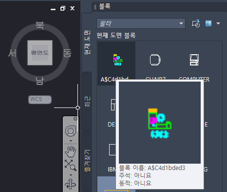

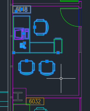

하지만 객체를 배치나 도면에 붙여 넣을 때 객체의 사본을 작성하여 블록을 작성할 수 있다면 어떨까요?

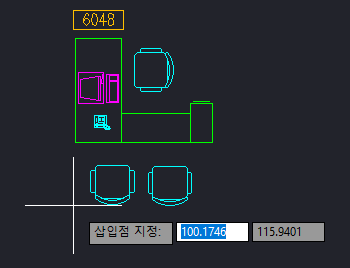

이제 이전과 동일한 객체를 복사하여 블록을 작성해 보겠습니다.
명령 프롬프트에서 PASTEBLOCK을 입력하거나 Shift+Ctrl+V를 누를 수도 있습니다.
선택한 객체가 도면에 블록으로 붙여 넣어집니다.
필요에 따라 블록 팔레트에서 새 블록을 삽입할 수 있습니다.
사용할 수 있는 최상의 방법은 RENAME 명령을 사용하여 블록에 의미 있는 이름을 지정하는 것입니다. BEDIT 명령을 사용하여 기준점을 조정하고 블록의 다른 특성을 변경할 수도 있습니다.
블록으로 붙여넣기를 사용하면 블록을 빠르게 작성할 수 있으므로 시간이 절약됩니다.

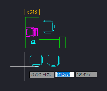

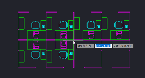

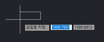

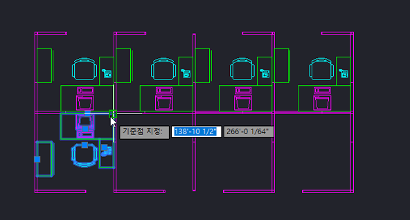

이제 AutoCAD에서 객체를 블록으로 복사하여 붙여넣는 방법을 알고 있지만 객체를 복사하여 삽입점과 함께 붙여넣을 때 기준점을 선택하고자 한 경우 어떻게 합니까?
명령 프롬프트에서 COPYBASE를 입력할 수도 있습니다.
이제 삽입점을 사용하여 선택한 객체를 도면이나 배치에 붙여넣는 방법을 알 수 있습니다.

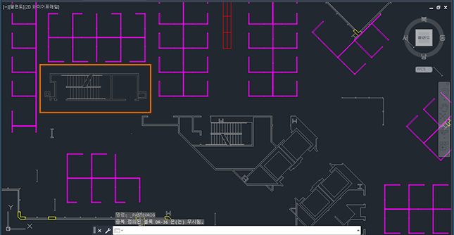

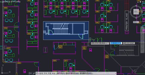

다음으로 보여 주려는 붙여넣기 옵션은 원래의 좌표로 붙여넣기입니다. 작업 중인 사무실 빌딩의 여러 층이 있다고 가정해보겠습니다. 한 층에서 다른 층으로 계단을 복사하고 도면마다 계단이 완벽하게 정렬되는지 알고자 합니다. 이를 완료하는 방법은 원래의 좌표로 붙여넣기 옵션을 사용하는 것입니다.
이 영역은 원래 도면과 동일한 좌표 위치에 있습니다.
명령 프롬프트에 PASTEORIG를 입력해도 됩니다.
이전 도면의 원래 좌표를 사용하여 계단이 도면에 붙여 넣어집니다. 이는 도면 간에 객체를 복사할 때 형상을 일렬로 정렬하는 좋은 방법입니다.
